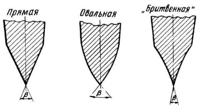

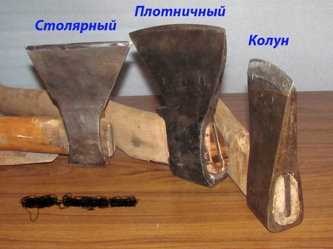

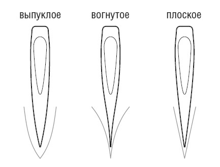

Что касаемо угла наклона спусков на топорах, можно это обьяснять сколько угодно, но лучше всего конечно же эту информацию вопринимать глядя на визуализацию ответов на эти вопросы.
Для чего я здесь и прикрепляю несколько рисунков.
Топоры разные бывают, как и геометрические данные топорища, это размер, толщина металла, углы заточки и прочие нюансы.
Чтобы не делать ошибок при заточке топора, необходимо знать несколько правил, во-первых топорище можно поделить на три типа по углу заточки:
  • Плоское
  • Выпуклое
  • Вогнутое
Не буду вдаваться в нюансы, почему их точат под разную геометрию, скажу лишь только, что это зависит от того, в каких условиях будет применяться топор, вернее при какой обработки древесины.
