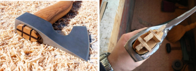

И чтобы зазор между рукояткой и инструментом не образовался ни с какой стороны, клинья вбиваются перпендикулярно, как на фото. Иначе инструмент может держаться за счет того, что рукоятка шире его с двух сторон. А с двух других она может усохнуть, и инструмент будет болтаться.
