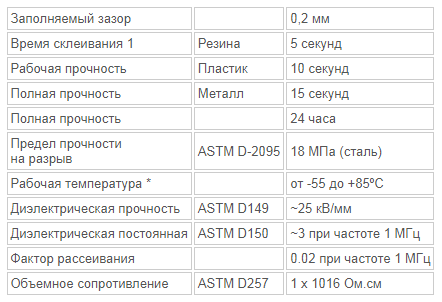

Permabond C2050, выпускается в удобных пластиковых на 20 мл флакончиках:
Его характеристики:
Как правильно применять Permabond C2050:
  • поверхности нужно подготовить, подогнать друг к другу, обезжирить, высушить и предварительно примерить, чтобы убедиться, что все подогнано как надо;
  • наносят немного клея (буквально 1-2 капли) и быстро прижимают, тут главное - не сдвигать. Для резины всего 5 секунд достаточно, пластик несколько дольше - секунд десять, ну и четверть минуты примерно для металла;
  • будьте при использовании Permabond C2050 внимательны, ничего смещать нельзя, поскольку затвердевает быстро и потом, если потребуется корректировка, ничего сделать будет нельзя.
