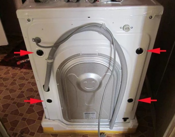

Можно и работу мастера проконтролировать дополнительно, в отверстия где раньше были установлены транспортировочные болты устанавливаются вот такие
заглушки.
Если заглушек нет, значит забыли выкрутить болты, запускать стиралку с не снятыми транспортировочными болтами, категорически нельзя.
При стирке бак, внутри которого вращается барабан, должен плавно покачиваться на амортизаторах, гасящих вибрацию. Транспортировочные болты притягивают намертво пластмассовый бак к корпусу машины. Вибрация может разрушить бак в местах крепления транспортировочных болтов или вала барабана. Если стиральная машина запускалась без белья и не надолго (т.е вибрация практически отсутствовала) разрушение, как правило, не наступает. На всякий случай, лучше положить машинку на бок и осмотреть бак через низ. Если есть сомнение - в мастерскую.
