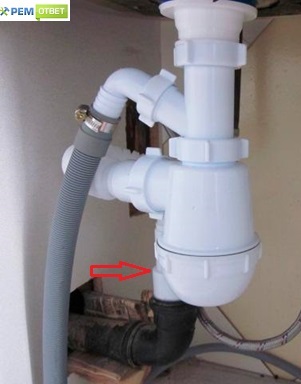

И ещё, если у Вас сливной шланг стиралки подключен вот таким образом
к патрубку сифона, то возможно забит сифон, а не трубы.
Чтобы окончательно определиться с "виновником" откройте смеситель в самой дальней точке от стояка и лейте воду в канализацию, смотрите как она уходит без стиральной машины.

Если сливной шлаг стиралки подключен к сифону раковины, то нужно периодически откручивать вот эту колбу
отстойника и чистить сифон.
