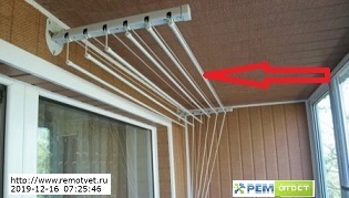

Из личного опыта могу добавить, на балконе была установлена вот такая
настенная сушилка для белья, в зимний период сушили влажное бельё внутри балкона, повышенная влажность приводила к замерзанию окон.
Если это Ваш случай, то в зимний период лучше вещи не сушить на балконе.
