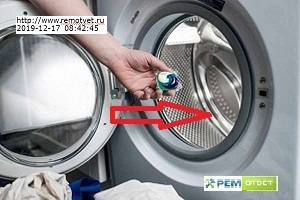

Капсулу для стирки (1 капсула, одна стирка) закладывается в барабан стиральной машины ближе к дальней стенке
барабана (дальней от люка) затем сверху кладётся бельё.
Из личного опыта могу добавить, если объём барабана Вашей стиральной машины значительный (к примеру барабан на 8 кг), то 1 капсула рассчитана на 4-5 кг белья, одной капсулы при полном заполнении барабана бельём, может быть не достаточно.
Но и в этом случае не советую использовать и стиральный порошок и капсулы для стирки, одновременно, закладывайте в барабан 2 капсулы.
Если же белья мало, то важно учитывать, капсулы разделять на несколько частей нельзя.
Капсула закладывается в барабан стиралки сухими руками.
