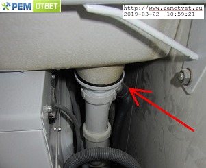

Далее, чаще всего над стиральной машиной устанавливают вот такие раковины-кувшинки.
Отличается "кувшинка" от обычной раковины характерным для ней сливом.
То есть слив не по центру раковины, а ближе к краю раковины, в итоге получается вот такая картина,
сифон за стиральной машиной, а не над ней.
Раковины кувшинки есть с переливом, они могут быть разных форм и размеров.
Смеситель на такие раковины может устанавливаться как с боку раковины так и по её центру.

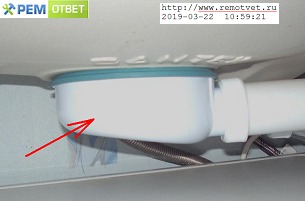

Из личного опыта могу добавить, я установил стиральную машину под "обычной" раковиной, правда пришлось поменять сифон на вот такой плоский,
а саму раковину чуть приподнять.
Вывод:
В принципе возможно стиралку установить и под обычную раковину, но раковина (её чаша) должна быть чуть больше стиралки и сифон требует замены.
