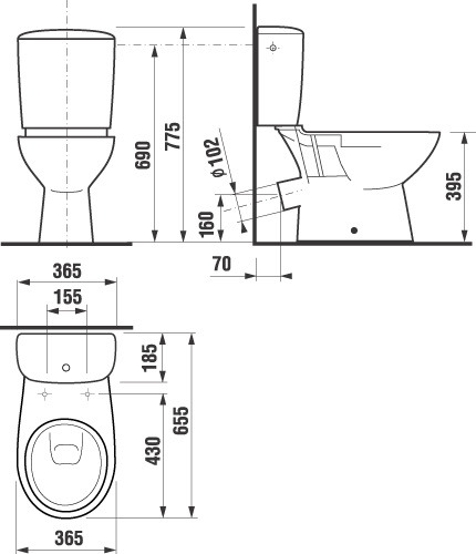

По высоте унитазы напольные имеют разные стандарты и размеры, они варьируются от 360 до 500 миллиметров.
Вот несколько размеров стандартных напольных унитазов.
Это именно средний вариант, в основном средней величиной считается высота около 400 миллиметров, но отклонения от 395 до 405 миллиметров вообще никто не считает, поэтому этот диапазон и считается стандартном.

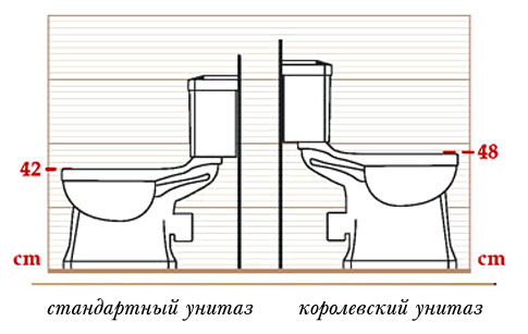

В любом случае найти унитаз подходящей высоты вполне реально, если задастся целью, они есть в продаже и не считаются спец заказом и не имеют повышенную цену.
Почему то так повелось, то ли в шутку, то ли нет унитазы с увеличенной высотой называть королевским троном.
