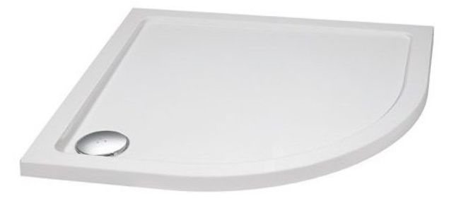

Насколько я помню, именно душевой уголок под маркой Cezares Anima R2 - это то что выше поддона, а поддон туда подходит, если не ошибаюсь, Type R того же производителя, возможно ещё какое-нибудь...

Давать совет не видя в каком состоянии как установлен ваш поддон, конечно это "вилами по воде", но хочу заметить что любой сифон крепится сверху то есть где в поддоне сливное отверстие, внутри должен находиться винт который крепит сифон (вернее нижнюю часть сифона), если снизу под поддоном всё-таки можно рукой дотянуться до крепления основной части сифона, то демонтировать его и потом смонтировать назад не так уж будет и сложно. Сам сифон вместе с трубами можно собрать заранее и вообще удлинить трубу слива за счёт гибкой гофры.
Есть несколько вариантов сифонов для поддонов, они могут быть плоскими с отводом трубы, бывает что у неё сразу идёт колено, есть также варианты, где колено крепится отдельно имея вход сифона и выход на трубу отдельно. В вашем варианте нужно по месту смотреть насколько хватит пространства для установки какого-либо из вариантов сифона.
Но если доступа к сифону нету, остается два варианта: либо долбить пол, чтобы добраться до него, либо переустановить поддон на специальной пьедестал, чтобы он был повыше.
Вообще я бы советовал покупать поддоны где слив расположен в ближайшем углу, а не в дальнем.
