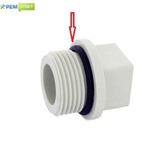

Чтобы заглушить монтажную планку, Вам нужны вот такие
заглушки "папа" (наружная резьба), на фото полипропиленовая заглушка с прокладкой, то есть вообще резьбовой уплотнитель не нужен.
Краны на стояках и так перекрыты, так как устанавливается смеситель, далее вкручиваем резьбовые заглушки в монтажную планку, выжимаем прокладку.
