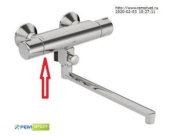

Если Вы установили новый однорычажный (однорукий) или двухвентильный смеситель, а раньше у Вас был установлен вот такой
термостатический смеситель, то конечно расход воды может увеличиться, это особенно заметно если установлен бойлер.
Термостатический смеситель регулирует в автоматическом режиме не только температуру воды, но и её напор (более продвинутые модели).
