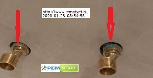

Если это смеситель для ванны, то в начале в водо-розетки (планка) вкручиваются вот такие
эксцентрики.
Эксцентрики "пакуются" или фум-лентой, или паклей.
Возможно Вы не правильно подмотали фум-ленту, лента сползла и частично перекрыла отверстие эксцентрика.
Эксцентрики нужно перепаковать.
Перекрываем вводные краны (оба) откручиваем накидные гайки крепления смесителя к эксцентрикам, выкручиваем эксцентрики из водо-розеток.
Далее очищаем резьбу от остатков фум-ленты (пакли, сантехнической нити).
Закручиваем эксцентрики в водо-розетки, устанавливаем смеситель в обратной последовательности и открываем краны (коренные).
