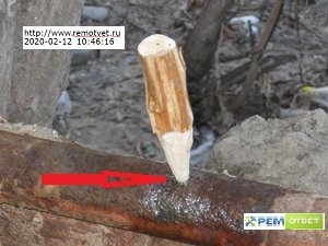

Если сварочного аппарата нет, то можно заглушить трубу деревянным чопиком.
Но этот вариант лучше использовать как временный, до покупки заглушки (резьбовой).
Вырезаем чопик из куска деревяшки (я обычно использую древесину твёрдых пород), чопик должен плотно "сидеть" в трубе, то есть вбиваем его с усилием.
Со временем чопик разбухнет (если речь о водопроводной трубе) от влаги и заглушка будет довольно надёжной.
Но если речь о трубе ГВС и значительном давлении в системе, то чопик лучше не использовать, и даже как временное решение, в этом случае нужна заглушка однозначно.
Чопиками обычно вот такие
"свищи" глушатся, а не трубы.
