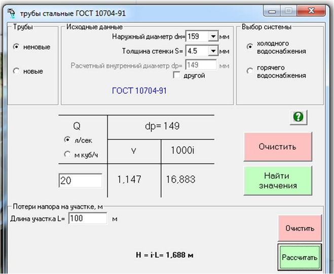

И правильно дядька сказал, потому как если посмотреть и посчитать с помощью таблиц А.Ф.Шевелева гидравлический расчет стальных и полиэтиленовых труб, то становится очевидно, что при пропуске одного и того же расхода коэффициент трения разный и , следовательно, пропускная способность разная. У полиэтилена коэффициент трения меньше и пропускная способность больше
