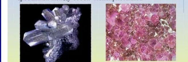

Поликристалл состоит из множества сросшихся монокристаллов

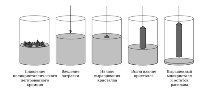

Монокристалл получается путем выращивания или вытягивания из расплавленной массы поликристаллического кремния. Подобно тому, как при ручном изготовлении свечей фитиль макается в расплавленный воск.
Метод изобретен польским химиком Яном Чохральским в 1916 году в результате случайности: ученый уронил пишущее перо в тигель с оловом; а пока доставал, заметил, что следом за предметом тянется тонкая нить олова. Проверил: нить эта имеет монокристаллическую структуру.
В упрощенном виде метод показан на рисунке:
