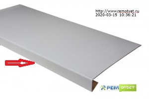

В итоге пришлось поверхность реставрировать (восстанавливать), покупал вот такую
ремонтную накладку для ПВХ подоконников.
