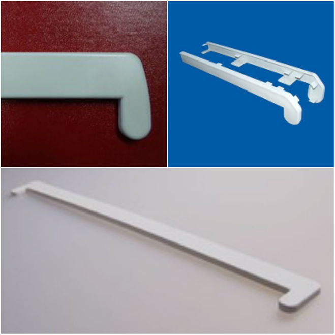

Чтобы добиться максимального эстетического эффекта, надо постараться найти подходящую под профиль Вашего подоконника заглушку. Такие готовые ПВХ-заглушки для маскировки боковой части подоконника продаются — встречаются и на строительных рынках, но проще всего узнать у компании, которая ставила Вам окна. Если же это невозможно, надо искать заглушку на сайтах продавцов сопутствующих установке окон материалов по линейным размерам своего подоконника. Посмотрите по поиску «заглушка для ПВХ-подоконника купить...» - вылезут конкретные предложения, правда в некоторых случаях идет речь об оптовой продаже. Оптом они стоят от 10 рублей за единицу, а в розницу — примерно 200 рублей, продаются попарно. Найти свой профиль надо обязательно, также надо учитывать, что правильное полное наименование заглушки - «Заглушка торцевая для ПВХ-подоконника...» далее указывается ее длина, дальше следуют уточнения прочих линейных размеров. Это максимально качественный вариант закрытия некрасивого профиля после отпиливания ненужной части подоконника.

В продаже есть специальные изделия, называются "торцевые заглушки для ПВХ подоконника".
Размеры (включая и длину и ширину), конфигурация (есть с односторонней закруглённостью, есть с двухсторонней) и цвет заглушек разный, можно подобрать необходимый вариант в Вашем конкретном случае.
Заглушки это комплектующая часть подоконников ПВХ, но они не идут в комплекте, то есть покупаются отдельно.
Монтаж не сложный, отрезали по размеру, поверхность должна быть сухой и чистой, обезжиренным, нанесли клей на заглушку и плотно прижали к подоконнику (к его обрезанному торцу).
