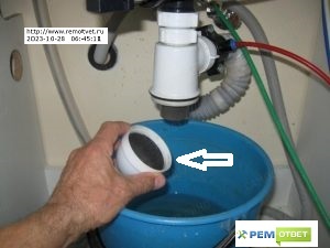

У нас тоже трубы новые, но бывает что сифон забивается, я вместо вантуза использую другой подход, откручиваю вот такую колбу отстойника
и прочищаю сифон.
Такой подход более эффективный.
А на ванну, я установил сифон с ревизией, там ещё проще прочистить его, достаточно окрутить одну гайку с прокладкой.
