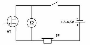

Простейшая схема
Для изготовления понадобится:
полевой транзистор типа КП 103 или КП 303 (обозначен VT);
источник питания 1,5- 5 В (одна или несколько батареек);
телефон электромагнитный (обозначен SP);
провода;
любой выключатель или тумблер;
омметр (обозначен Ω) или авометр (тестер), хотя можно обойтись и без него.
Из инструментов нужны только паяльник и кусачки.
Как «эрзац-искатель» скрытой проводки, может служить просто полевой транзистор с зажатыми выводами (стоком и истоком) в крокодилах на щупах авометра. Авометр работает в режиме измерения сопротивления.
На проводку может реагировать радиоприемник, настроенный на максимальную длину волны.
Электродинамический микрофон, подключенный к усилителю, причем наиболее распространенные сегодня электретные микрофоны подобным образом не действуют.
