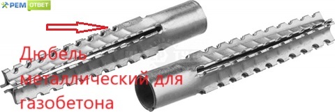

Или же можно обойтись вот такими
металлическими дюбелями для газоблоков.
Но тут придется изменить последовательность, и коробку и газоблоки сверлятся до запенивания, забивается дюбеля, а после запенивания в дюбель, через коробку, закручивается саморез.
