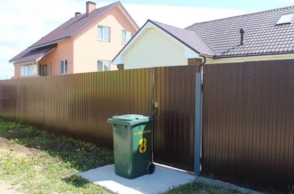

Для частного дома это будет выглядеть примерно так:

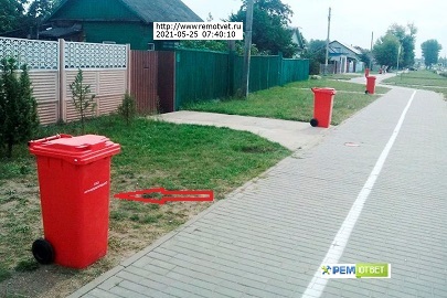

Вот фото для наглядности, вот этот бак
установлен с нарушением, так как площадка под баком не асфальтирована (бетонирована, то есть покрытие под баком не твёрдое) и "газон" находится явно ниже уровне дороги вдоль которой он установлен.
