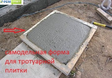

Если тротуарная плитка, заводского изготовления, не укладывается в бюджет, то сделать её можно самостоятельно, понадобится цемент (вяжущее вещество), песок (мелкие заполнитель), щебень мелкой фракции (крупный заполнитель) и вода и + куски арматуры, если нагрузка на поверхность значительная.
Я даже форму делал самостоятельно, вот так выглядит
простейшая форма для изготовления тротуарной плитки, четыре сбитых бруска.
