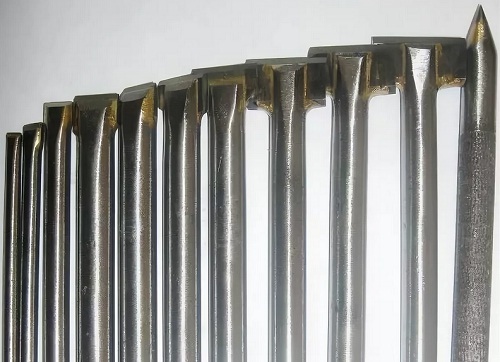

Что касается видов зубила, то есть вот такие
"обычные" слесарные зубила.
Зубила узкоспециализированн­ые, например зубило-канавочник (предназначено для вырубки фигурных каналов).
Кузнечное зубило, зубило-скарпель.

На самом деле есть много разновидностей зубила, кстати зубило - это инструмент для рубки или прочей обработке металла, который имеет направление ударно-режущий, а не только то, которое мы представляем, когда говорим про зубило, кстати самое распространённое зубило, это:
Слесарное зубило
Это такой стержень, в основном прямоугольной формы, но также есть и круглые, на одном конце которого оно затачивается под угол (углы бывают разные, в зависимости от того, какой мягкости материал будет рубиться). Эта сторона называется режущей стороной.
Другой конец зубила плоский или немного закруглён, он предназначен для приёма удара от ударного инструмента, эта сторона так и называется - ударная.
Крейцмейсель
Это зубило очень похоже на слесарное, но отличие его в том, что режущая сторона немного видоизменена, а именно заужена, а сама плоскость над режущей частью расклёпана в виде креста (само название этого зубила содержит слово крест "Kreuz" немецкого происхождения). Это сделано по той причине, что данный вид зубила предназначен для прорубки пазов и канавок.
Канавочник
В этом зубиле режущая часть имеет закругление, для упрощения (как видно из названия зубила) прорезать канавки.
Пика-зубило
Название "пика" ничего не означает, это обычное зубило, но ударная часть у него отсутствует, на её месте находится специальный хвост, для крепления в патрон электро-пневматических инструментов.
Кузнечное зубило
Так как в кузнечном деле также необходимо использовать зубило, но температура детали не позволяет там держать руку, было придумано зубило с ручкой. По своей форме оно напоминает молоток, только отверстие смещено в сторону ударной части. Бывают с деревянной ручкой или металлической, Есть даже такие кузнечные зубила, когда самом зубило закреплено на проволоку, служащую ручкой. Тут кому как удобно.
Скарпе́ль
Это тоже вид зубила, в основном применяется каменщиками, имеет вид стержня, на конце расплющенного (либо с напаянным наконечником) и заточенного под различные варианты режущей кромки. Бывают как ручные, так и под электро-пневматический инструмент.
