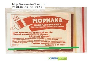

Видимо речь о водорастворимой (водной) морилке которая выпускается как в готовом виде (жидкость) так и в виде сухого порошка.
Понадобится следующее:
Сама морилка.
Вот такая

Внимательно читаем инструкцию на упаковке (пакетике) с морилкой.
Обычно в одной упаковке 4 грамма сухого порошка, разводится она в 1 литре воды.

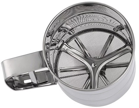

3 - Теперь необходимо взять морилку и оценить, насколько сильно она слежалась. Состав должен легко сыпаться и не должно быть никаких комков. Если морилка со временем слежалась, то её надо просеять. Для этого возьмите просеиватель муки и несколько раз пропустите морилку через него.
