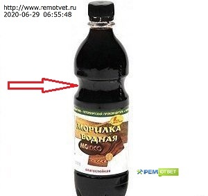

Я перед нанесением вот такой
водной морилки подогреваю её, подогретая морилка активней впитывается в древесину, да и адгезия гораздо лучше.
Если остановитесь на кисти, то морилку (водную) лучше нанести 1 слоем с избытком, то есть больше чем древесина может её впитать.
Далее промакиваем морилку (например поролоновой губкой, или тканевым тампоном) круговыми движениями вдоль волокон древесины.
В общем-то всё, далее даём 1 слою слою морилки подсохнуть и наносим второй слой таким же способом.
Для получения нужного оттенка (нужной насыщенности) я морил древесину трижды, с просушкой.
И не забудьте о торцах доски, на торцах поверхность особенно активно впитывает морилку.
