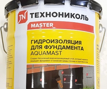

Но на этом не остановился, начитался отзывов о том, как прекрасно останавливают течи гидроизоляции для фундамента производства "Технониколь", вот такая:
Я прямо взял всю стену зачистил металлической щёткой на болгарке, заштукатурил её гидроизоляцией на цементной основе и покрыл полностью всю стенку технониколем вместе со штукатурной сеткой.
Вот уже 11 год пошёл, пока ничего не течёт.

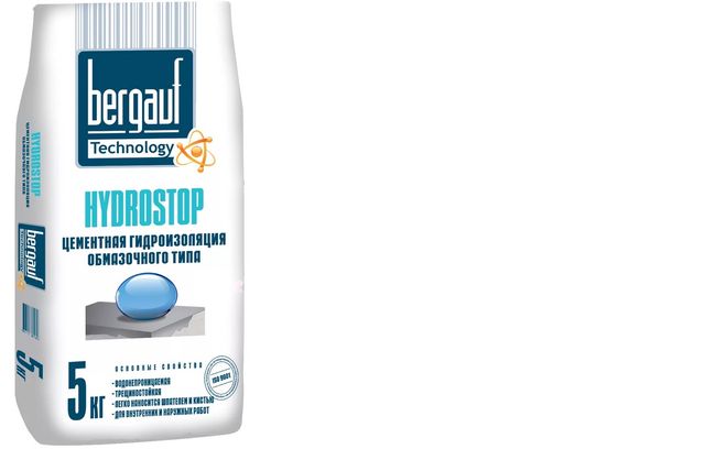

В вашем случае я предлагаю поступить также, забейте шов цементной гидроизоляцией, я вот такую использовал:
Только вбивайте её в шов тщательно и с усилием, чтобы она (гидроизоляция) смогла залезть далеко в глубину. И в два этапа, сначала часть, чтобы остановить воду, а потом основной слой
