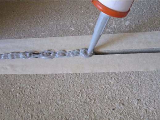

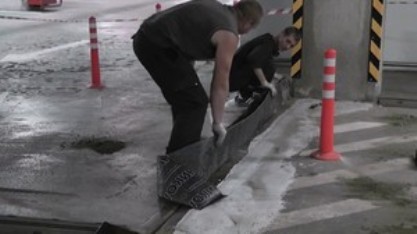

Для заполнения зазоров применяют разнообразные материалы, которые, в зависимости от назначения должны загерметизировать зазор, защитить разрыв от попадания вовнутрь влаги и/или грязи или же компенсировать возникающие напряжения или нагрузки.

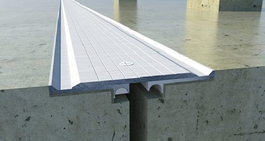

В зависимости от размера шва и условий эксплуатации строения, для заделки полостей, образовавшихся после нарезки или устройства в процессе заливки, используются жгуты или амортизационные упругие ленты
металлические или полимерные профили
различные герметики.
