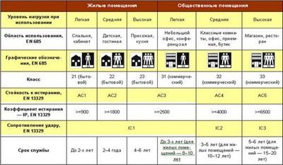

Если откинуть причины связанные с бракованным, или совершенно не качественным ламинатом, то скорей всего Вы не правильно определились с классом ламината.
Дело в том что есть ламинат который рекомендуется укладывать в помещениях с не большой проходимостью (не большие нагрузки на поверхность то бишь).
К примеру ламинат 21-о класса уложили на кухне, или в коридоре, а его место в спальне.
Вот таблица
с делением ламината по классам в привязке к тем помещениям где рекомендовано его укладывать.
