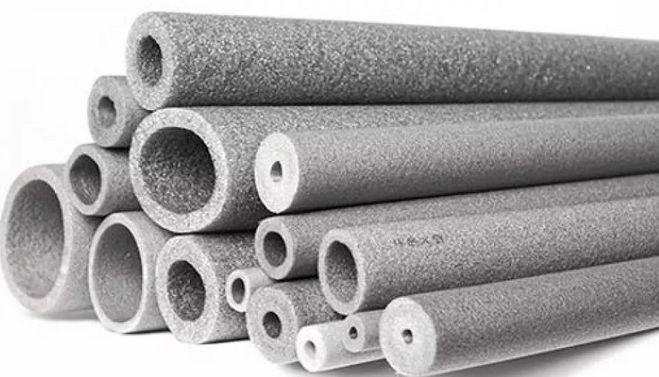

Поэтому лучше утеплить канализационный стояк, я утеплил вот таким
теплоизоляционным трубным цилиндром.
Диаметр стояка канализации 110 мм, учитывайте это при выборе теплоизоляции.

А вот дополнительная шумоизоляция вполне не помешает. Можно совместить шумо- и теплоизоляцию в одно, то есть самым простым и дешевым способом будет на трубы стояка надеть специальное теплозвукоизолирующе­е покрытие.

Если это серая (тонкостенная) труба ПВХ, то лучше использовать трубную теплоизоляцию, помимо теплоизоляционных характеристик (утеплитель) это не плохая шумоизоляция.
Стояк будет менее шумным.
