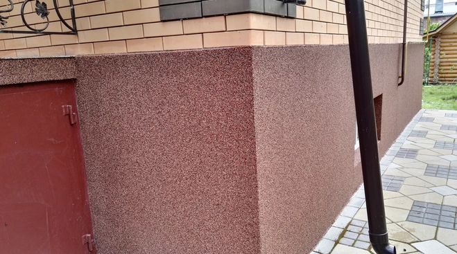

Если о декоративной, то этот вариант дешевле отделки цоколя камнем и с эстетической точки зрения смотрится вполне достойно.
У меня дача построена из красного кирпича и цоколь я отделывал силиконовой штукатуркой.

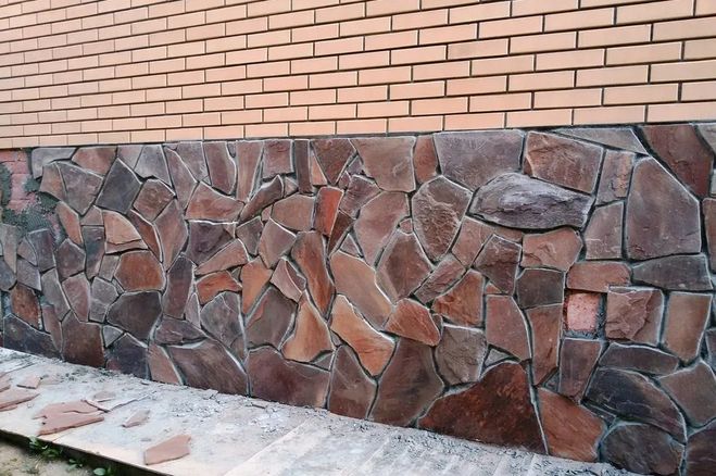

Отделка цоколя камнем, практически самый дрогой из имеющихся вариантов.
Камень долговечен, он надёжно защищает поверхность цоколя от различных атмосферных воздействий.

Я выступаю за штукатурку, так как если на цоколь нанести хороший и качественный слой штукатурки, то этот слой создаст монолитную плёнку и защитит цоколь от воздействия внешней среды, конечно если штукатурка со временем не даст трещины, но тут уже это будет зависеть от самого цоколя, качества штукатурки, качества работ или механического воздействия.
И даже если будут какие-то повреждения в штукатурке, их можно заделать малой кровью.
По цельной структуре штукатурки осадки будут сливаться и не попадут внутрь.
Совсем другое дело с камнем. Получается, что камень приклеивается к стене цокольного этажа, а значит, даже после заделки швов, а их будет много, и они будут не ровными, всё-равно где-то образуются щели. В эти трещины попадёт однозначно вода и в морозы камень просто раздушит и он отвалиться.
Даже если всё делать качественно и из дорогих материалов, всё-равно риск больше, чем у обычной штукатурки.
Конечно камень красивее, но это будет дороже и по опыту знаю, что не столь долговечно.
