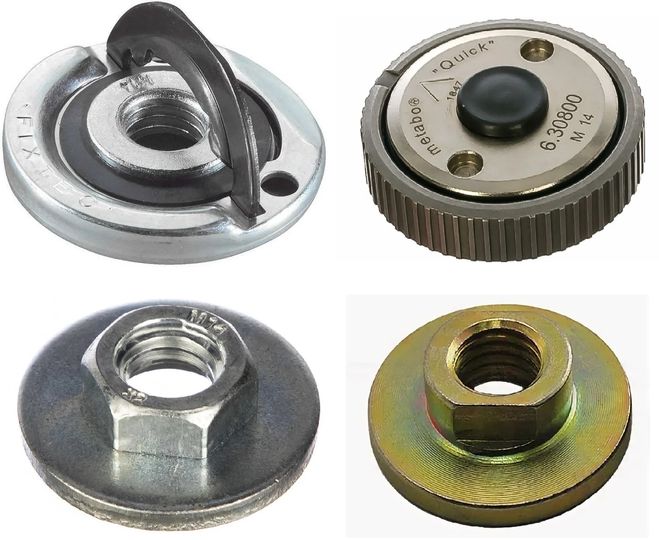

Вообще, чтобы избежать проблем с откручиванием гайки, можно приобрести специальные гайки, для которых не требуется спецключ или они вообще предназначены на использование только руками.
