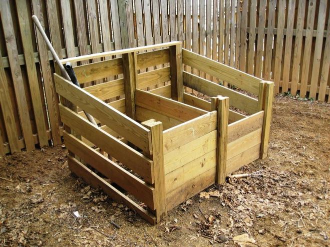

Покупать пластиковый компостер я не советую, это лишняя трата денег, его сделать очень легко. Объем не так важен на мой взгляд. Я бы вам посоветовал сделать несколько отсеков для компостера. Пока одна часть будет готовиться, Вы будете пользоваться второй частью. Вам для четырех соток отлично подойдет такой вариант:
Сделать компостер можно из досок, главное при строительстве нужно соблюсти зазор между досками, чтобы поступал кислород.
