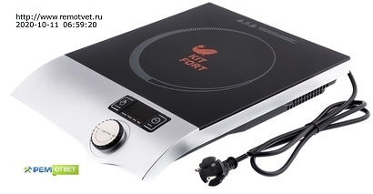

У меня на кухне установлена вот такая
настольная индукционная плита мощностью 2 кВт (2000 Ватт).
Включается в "обычную" розетку, то есть вилку плиты вставил в розетку, вот и всё подключение.
Но розетка нужна с заземлением, можно использовать наружную розетку если ремонт в помещении уже сделали, но и наружная розетка нудна с заземлением.

Судя по фото, у вашей плитки заземления нет (вилка только на два контакта).  —  4 года назад
