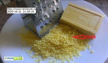

Если вариант с нагревом не принёс положительный результат, то можно на крупной тёрке вот таким образом
натереть кусок хозяйственного мыла (нужна мыльная стружка) и сделать мыльный раствор (вода нужна тёплая).
Далее наносим этот раствор на поверхность (можно губкой) чуть ждём, протираем сухой ветошью, в конце остатки клея удаляем обычным канцелярским ластиком.
