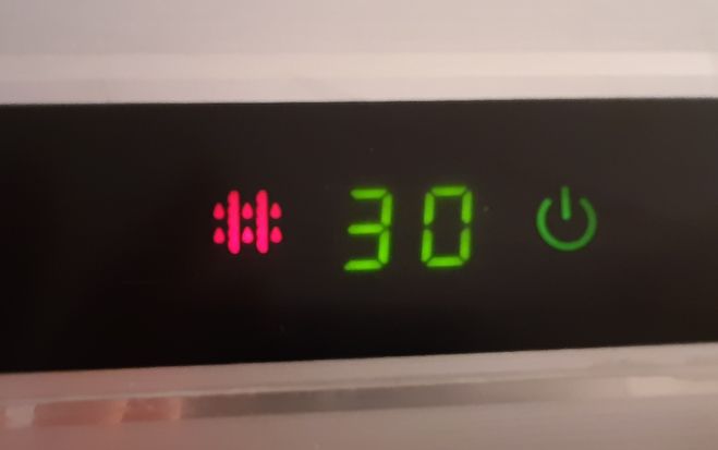

Температура на улице от плюс 7 до плюс 20, когда было 23-25 то из внешнего блока вода капала. Сейчас перестала и при включении появляется красный значок. Значок пропадает, когда начинает дуть тёплый воздух. При этом кондер работает, греет.
Есть ли поломка, нужен ли мастер?
Появляется при включении

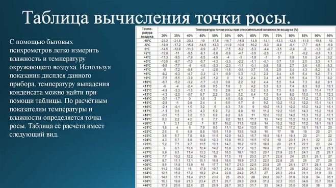

Ну, кондиционер пытается охладить улицу у него это получается очень плохо и он нагревает нам помещение.
При этом разница температур радиатора внешнего блока и воздуха улицы не значительна и течка росы не возникает . Вот и не капает конденсат.
Спасибо за ответ и столь полезную таблицу.
