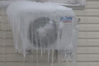

  • может быть обледенение, мешающее нормальной и умеренно шумной работе.
