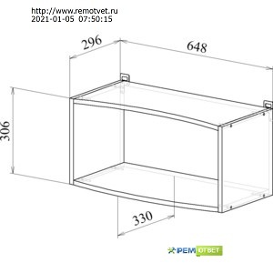

Далее чертим схемку с размерами будущей полки, вот одна из схем (чертёж с размерами)
для ознакомления.
Переносим размеры на ламинат, вырезаем одной длины 2 боковина будущей полки и одной длины верхние и нижний горизонтальный элемент полки (см. чертёж выше).
