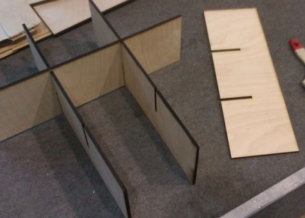

Сначала определяемся со схемой будущей полки.
Берём фанеру, к примеру 6 мм, используя электролобзик нарезаем заготовки.
После того, как заготовки готовы, их необходимо обработать их лаком.
Лак высох, можно приступить к сбору полок. Крепим полки используя металлические уголки и болты.
