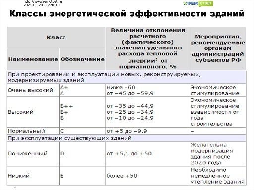

Энергоэффективность здания делится по классам:
Класс энергоэффективности не что иное как показатель при помощи которого оценивается эффективность расхода зданием тепловой, электрической и.т.д энергии, в ходе эксплуатации того самого здания.
Вот таблица классов энергоэффективности здания, для ознакомления.
Причем классы энергоэффективности могут присваиваться как новым зданиям так и зданиям подлежащим реконструкции.
Класс "А" очень высокая энергоэффективность (к литере "А" могут быть добавлены один, или несколько +, класс "А ++" очень высокая энергоэфестивность.
Класс "А+" это здание которое потребляет на 50 и даже более процентов меньше энергии чем "среднее" здание в этом же регионе.
И более того владельцы здания с классом энергоэффективности "А и В" могут получить освобождение от налога (налог на имущество) на целых 3 года, то есть в наличие определённая выгода.
Строение класса "С" обычное здание (среднее) я проживаю в таком доме.
А вот здание класса "Е" потребляет огромное количество энергии при тех же условиях, примерно на 50 и более процентов если сравнивать со средним зданием.
Такие здания как и здания класса "Д" подлежат сносу, ну или реконструкции, хотя зачастую снести здание и построить на его месте новое может быть даже дешевле в итоге.
И более того, здания с классом энергоэфективности "Е и Д" не проектируются (запрещено).
