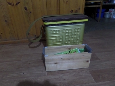

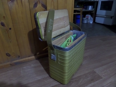

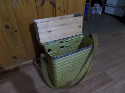

Самое доступное это морозильная камера от старого советского холодильника. Размеры на ваш выбор. Дно отчерчиваем и вырезаем деревянное, снизу прибиваем почти по краям два кусочка от вентиляторного ремня, чтоб дно не мокло. Крышку, чуть большего размера приворачиваем на петли, предварительно обшив дермантином на поролоне. Внутрь сделать вставной ящик, с опорой на края, для рыболовных принадлежностей. Для улова достаточно места под ящиком. Остаётся по сторонам закрепить ремень для переноски, типа автоматного ремня.
