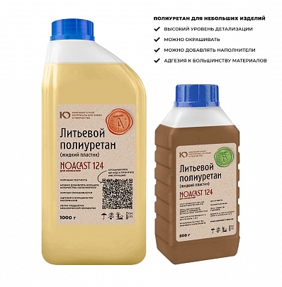

Колесо взамен камеры можно заполнить полиуретаном. Его ещё иногда называют жидким литьевым пластиком. (Не понятно только чем вас камера не устроила?!)
Продаётся он в виде двухкомпонентной жидкости, которая при смешивание полимеризуется. На выходе после отвердевания вы получаете эластичную массу, которую, например, используют для создания форм под литьё.
Пользоваться полиуретаном просто. Смешиваете два компонента, закачиваете в вашу шину с помощью большого шприца или ещё как и ждёте пока произойдёт процесс полимеризации. Затем обрезаете острым ножом торчащие остатки и всё, можете пользоваться на здоровье. Цена его колеблется в районе 600-800 рублей за килограмм.
