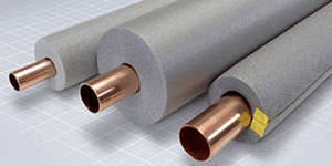

Самым распространенным вариантом является применение вспененного полиэтилена. Так же в продаже имеется и специальная трубная изоляция, которая представляет из себя твердые гильзы из изолирующего материала. По старинке, горячие трубопроводы всегда тепло - изолировали стекло - ватой. Даже у меня за гипсо - картоном и потолком из вагонки, все трубы в стекло - вате. Это конечно же иногда не удобно, зато эффективно и дешево. Есть и жидкая изоляция, в виде пены. А вот некоторые новейшие материалы представлены на фото ниже:
Для труб в теплотрассах применяется изоляция с фольгой.
