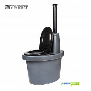

Если нет возможности подключить унитаз к воде и канализации, то первоначальные действия те же, но вместо унитаза-компакта в помещение устанавливается вот такой
торфяной биоунитаз, вентиляция выводится на пределы туалета.
