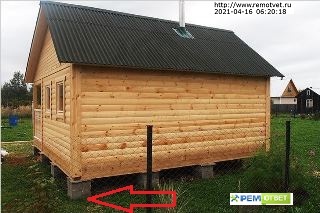

У меня на участке отдельно стоящая баня (деревянная) на таком фундаменте.
