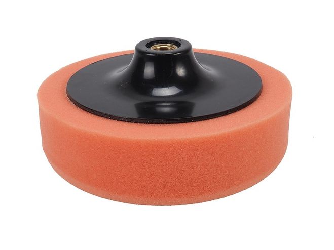

После этого поверхность полируется сначала абразивной пастой оранжевым полировальным кругом;

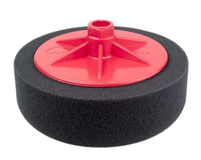

Затем чёрным кругом и двумя полировальными пастами, либо сначала пастой, а затем "очистителем".
