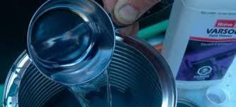

Если это водно-дисперсионный акриловый лак, то, его можно разбавить водой, но тут тоже есть нюансы, вода должна быть чистой, желательно комнатной температуры.
Вода наливается в лак, а не наоборот, льем воду порционно и постоянно перемешиваем лак, не рекомендую воды добавлять более 10% от общей массы лака (лучше меньше).
Если это акриловый лак на основе растворителей, то в принципе можно использовать для разбавления и скипидар, а ещё лучше вот такой
универсальный разбавитель "Vika", этот разбавитель используется для разбавления лакокрасочных материалов (и краски и лака) на основе акрила, включая и двухкомпонентные ЛКМ.
Принцип использования (применения) тот же, добавляем разбавитель порциями и тщательно перемешиваем лак, до получения нужной Вам консистенции.
