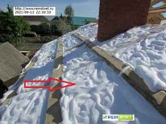

Пеноизол (второе название "жидкий пенопласт"), это модифицированный пенопласт и относится этот материал к теплоизоляции.
При помощи специального оборудования Пеноизолом (и причем делать это можно непосредственно на строительной площадке) утепляется строение, это могут быть как стены, так и кровля, вот фото Пеноизола для наглядности.
На фото Пеноизолом утепляется кровля.
