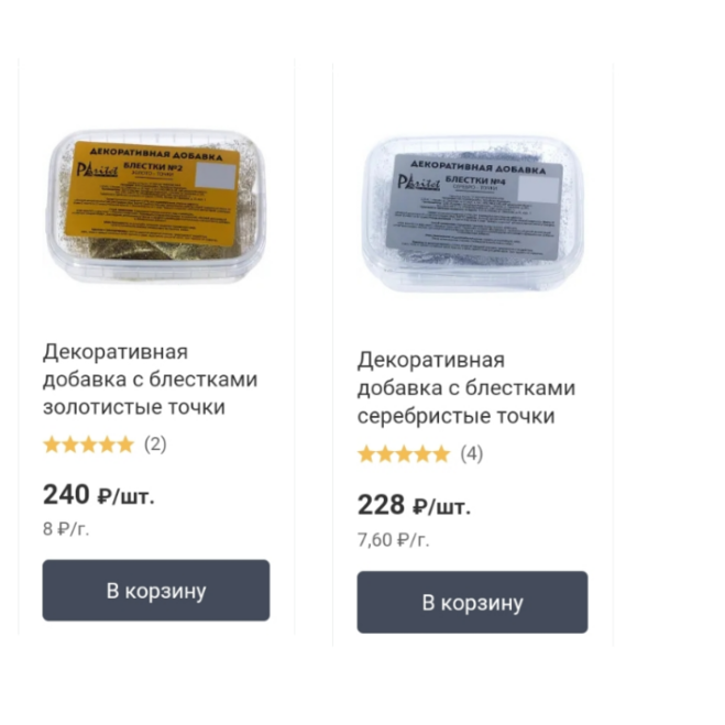

При желании добавляем в готовую смесь блестки
