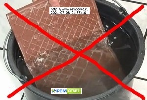

Например нельзя замачивать кафель вот таким образом
ёмкость не подходящая, плитка погружается в воду полностью, а не частично.
